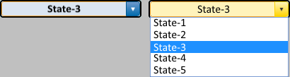

Hello, there is an MV point with several states (state-1, state-2, state-3, etc.). Can someone tell me
How to make a drop-down menu to select these states?
A menu of the kind shown in the picture (taken from another SCADA, where this element is present directly on the toolbar)

  • Здравствуйте Антон. Если вы имеете ввиду элемент ActiveX ciText.ComboBox, то у меня он отображает только текущее значение тэга, а при нажатии на кнопку выпадающего меню там оказывается пустой список. Велика вероятность что я просто не разобрался в настройках данного элемента. Вы не могли бы подробнее описать как его использовать?
